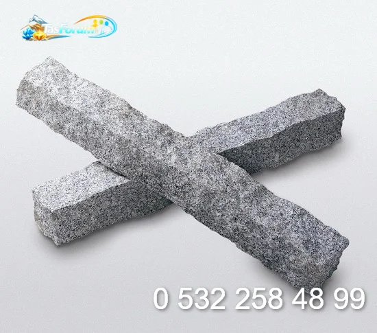

Peyzaj uygulamalarında kullanılan bordür taşları, sadece zemin ile yeşil alanı birbirinden ayıran basit elemanlar değildir. Doğru taş seçimi ve düzgün bir üretim süreciyle hazırlanan granit bordürler, hem uzun yıllar kullanılabilen dayanıklı bir yapı elemanı hem de doğal görünümü sayesinde peyzaj tasarımının önemli bir parçası haline gelir. Doğal kırım granit bordür, yüzeyinde doğal taş dokusunu ve kırma izlerini büyük ölçüde koruduğu için son yıllarda farklı peyzaj projelerinde tercih edilmektedir. Bu taşların üretiminde, granitin doğal yapısından yararlanılan geleneksel yöntemlerle birlikte havalı tabancalar ve çelik yontucular gibi ekipmanlar kullanılır.

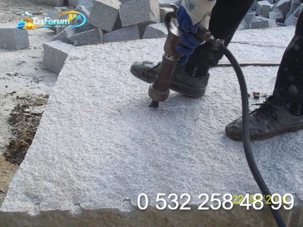

1. Aşama: Granit Bloğun Çivi Delikleriyle Ayrılması​

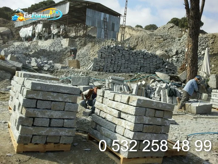

Üretimin ilk aşamasında granit blok üzerinde belirli aralıklarla delikler açılır. Bu işlemde havalı tabancalar kullanılır. Açılan deliklere çiviler yerleştirilerek granit bloğun doğal yapısına uygun şekilde parçalanması sağlanır. Böylece ana kaya, daha kolay işlenebilecek ölçülere ayrılır. Bu yöntem, granitin tamamen rastgele parçalanmasından farklıdır. Taşın yapısı ve damarları dikkate alınarak yapılan işlem sayesinde sonraki üretim aşamalarında kullanılabilecek parçalar elde edilir.
Burada önemli olan noktalardan biri de granitin doğal yapısını mümkün olduğunca korumaktır. Çünkü doğal kırım granit bordürün karakteristik görünümü, taşın kırılarak şekillendirilmesinden kaynaklanır.

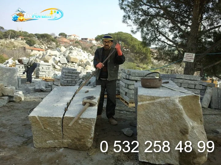

2. Aşama: Taşların Duvar Taşı Ölçülerine İndirilmesi​
Ana kaya ilk işlemden geçirildikten sonra ortaya çıkan büyük parçalar, bordür üretiminde kullanılabilecek ölçülere henüz gelmemiştir. Bu parçalar da benzer bir teknik kullanılarak daha küçük ebatlara indirilir. Amaç, taşları yaklaşık olarak duvar taşı boyutlarına getirmektir. Bu aşamada elde edilen taşların tamamı bordür üretiminde kullanılmaz. Taşların şekli, kalınlığı, uzunluğu ve mevcut çatlakları kontrol edilir. Bordür yapımına uygun olan taşlar ayrılır. Bordür üretimine uygun olmayan parçalar ise farklı bir değerlendirmeye tabi tutulur. Bu noktada taşın boşa gitmemesi açısından üretimin önemli avantajlarından biri ortaya çıkar. Bordür için uygun olmayan parçalar, küp taş üretiminde kullanılmak üzere “2'lik” adı verilen kademe sahasına sevk edilebilir.
Böylece aynı granit blok içerisindeki farklı boyutlardaki taşların mümkün olduğunca değerlendirilmesi sağlanır.

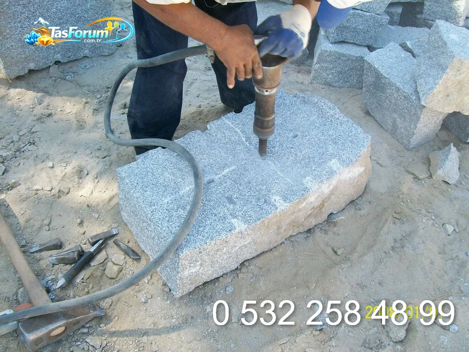

3. Aşama: Granit Taşların Bordür Şekline Getirilmesi​

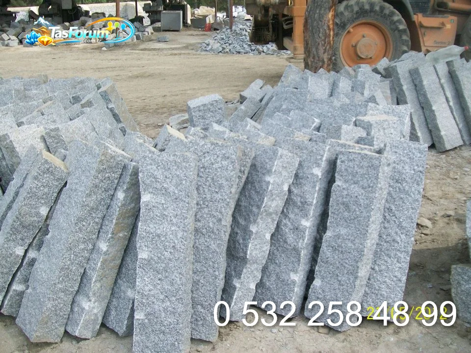

Duvar taşı boyutuna indirilen ve bordür üretimine uygun olduğu belirlenen taşlar, üçüncü aşamada şekillendirilmeye başlanır. Bu işlemde Tiger tabanca olarak adlandırılan havalı tabancalar kullanılır. Havalı tabancalar yardımıyla taşın fazla ve istenmeyen bölümleri alınarak granit parça bordür formuna sokulur.
Bu aşamada ortaya çıkan taşlar fabrikasyon olarak tamamen pürüzsüz ve standart yüzeyli bordürlerden farklıdır. Doğal kırım granit bordürün özelliği de zaten burada ortaya çıkar. Taşın doğal kırma dokusu büyük ölçüde korunurken, kullanım için gerekli olan genel bordür formu elde edilir.

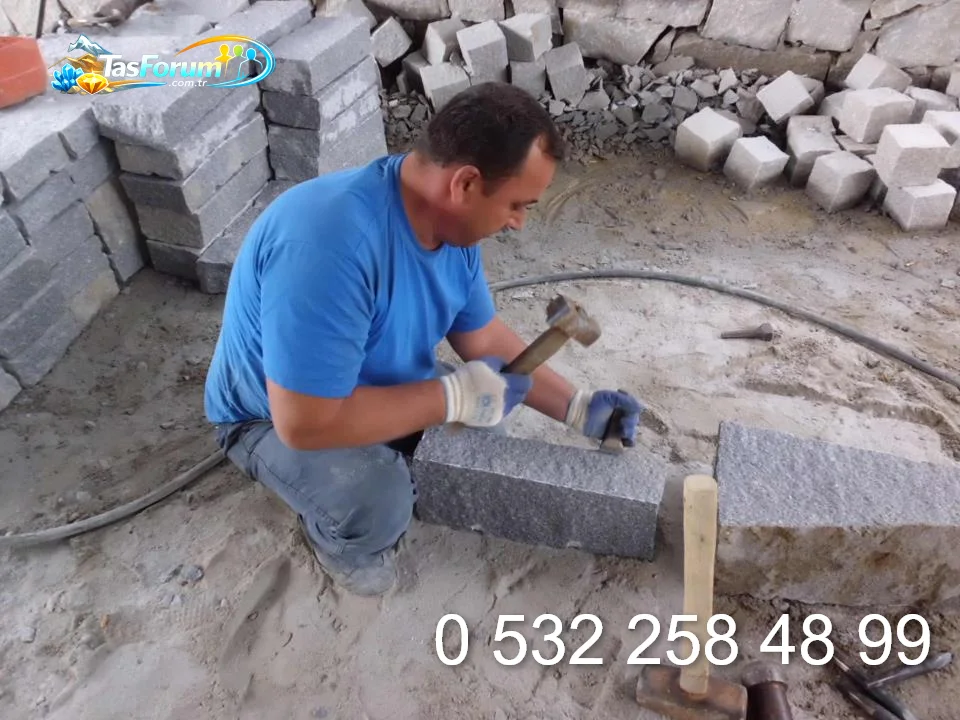

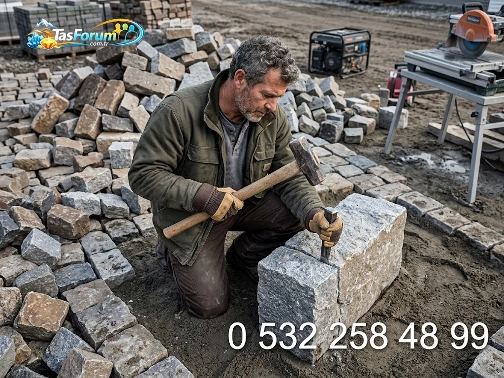

5. Aşama: Murçlarla Yüzeyin Düzeltilmesi​
Beşinci aşamada taş ustaları devreye girer. Ustalar, murç adı verilen özel çelik yontucular kullanarak bordürlerin yüzeylerini daha düzgün ve kullanıma uygun hale getirir. Murçla yapılan bu işlem, taşın tamamen fabrikasyon bir yüzeye dönüştürülmesi anlamına gelmez. Tam tersine, doğal taşın karakterini koruyarak kullanım açısından daha düzgün bir form elde edilmesine yardımcı olur.
Bu nedenle doğal kırım granit bordürlerde usta işçiliğinin önemli bir yeri vardır. Aynı granit içerisinde bile taşların damar yapısı, kırılma şekli ve sertliği farklılık gösterebilir. Ustanın deneyimi, taşın nereden ve nasıl yontulacağını belirlemede önemlidir.

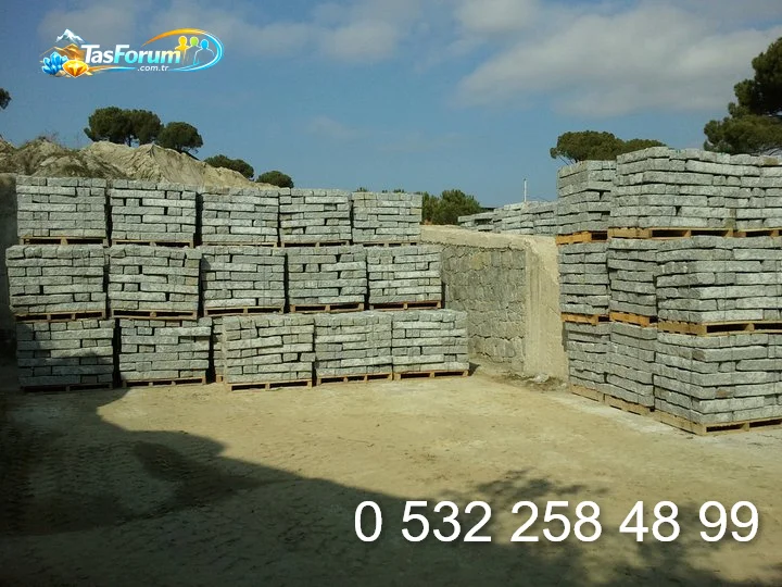

Murç işlemi tamamlandıktan sonra bordürler temizlenir ve sevkiyata uygun şekilde hazırlanır. Temizlenen granit bordürler ölçüleri ve genel kalite durumları kontrol edildikten sonra paletlenir. Paletleme işlemi hem ürünlerin düzenli şekilde muhafaza edilmesini hem de taşların nakliye sırasında daha kolay taşınmasını sağlar.
Aynı zamanda müşteriye gönderilecek ürünlerin sayılması ve sınıflandırılması da bu aşamada daha kolay hale gelir.
7. Aşama: Kalite Sınıflandırması ve Sevkiyat​
Doğal kırım granit bordür üretiminin son aşamasında ürünler kalite durumlarına göre sınıflandırılır. Üretim sonunda elde edilen bordürlerin tamamı aynı kalite seviyesinde olmayabilir. Taşın yüzey yapısı, ölçüleri, kırılma karakteri ve genel görünümü değerlendirilerek uygun gruplara ayrılır.
Bu sınıflandırmanın ardından kaliteli ve belirli standartları karşılayan ürünler ihracatlık olarak ayrılabilir. Diğer uygun ürünler ise iç piyasadaki peyzaj ve çevre düzenleme projelerinde kullanılmak üzere hazırlanır.
Son kontroller tamamlandıktan sonra granit bordürler sevkiyata hazır hale gelir.
