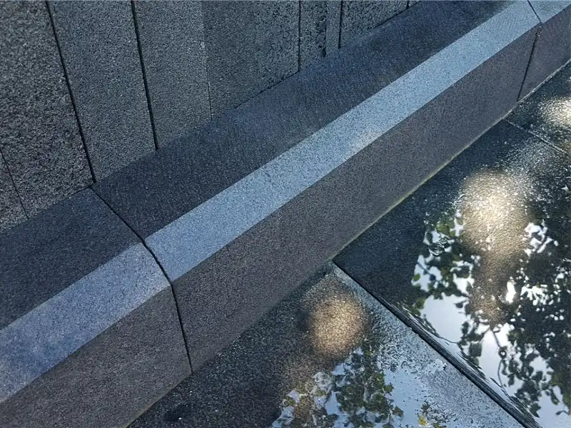

Özellikle Jilet Pahlı Bazalt Bordür ve Profil Pahlı Bazalt Bordür gibi form karakteri güçlü ürünlerde, montaj kalitesi doğrudan estetik algıyı belirler. En kaliteli taş bile yanlış uygulandığında değerini kaybeder.

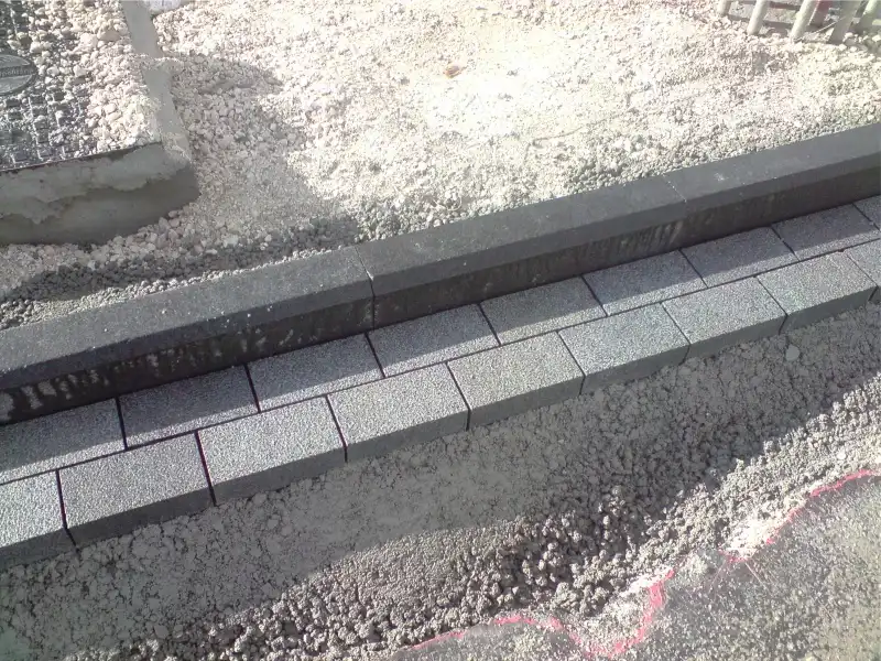

4. Yerleştirme: Taşın Mimariyle Buluştuğu An​
Bu aşama işin en görünür kısmıdır ama aslında en çok hata burada yapılır.
Uygulama Prensipleri​
  • Bordürler ip hattına birebir oturtulmalıdır
  • Lastik tokmak ile kontrollü şekilde yerleştirilmelidir
  • Her taşta kot kontrolü yapılmalıdır
  • Düşey doğrultu (şakül) ihmal edilmemelidir
Derz Disiplini​
  • 3–5 mm arası derz boşluğu bırakılır
  • Derzler eşit olmalıdır
Jilet pahlı bordürde hedef: tek parça hissi veren kesintisiz bir çizgi
Profil pahlı bordürde hedef: ritmik ve karakterli bir yüzey

Jilet Pahlı Bazalt Bordür​
  • Hata toleransı çok düşüktür
  • Milimetrik hizalama gerekir
  • En küçük kot farkı gölge ile ortaya çıkar
Bu bordür, ustalık ister. Çünkü sadelik hatayı gizlemez.
